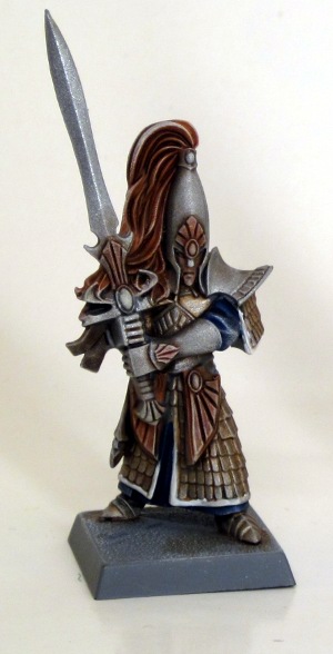

Såg någon som målade guld genom att måla ett lager mithril och sedan lägga på en wash. Sedan var det klart. Det såg förvånansvärt bra ut. Frågan är nu vilken wash det var? Någon som vet? Tror den målade modellen var en high elf modell om det hjälper någon att minnas.

Måste väl ha varit Gryphone sepia i så fall?

Måla Tinbitz > Drybruscha med burisched gold > washa med devlan mud > Higlighta med shining gold

Och det är gryphone sepia en gång, sen lät jag det torka en kvart och la på lite igen, men mest i springorna.

som sagt det är gryphone sepia. men jag hade använt mig av en hårtork för att öka på tork tiden vänta i 30min känns som slöseri med tid för mig. sen hade jag nog tagit och gjort en liten pin wash med devlin mud melan plåtarna med en lite smallare pensel om man ska ta den ett steg till.
