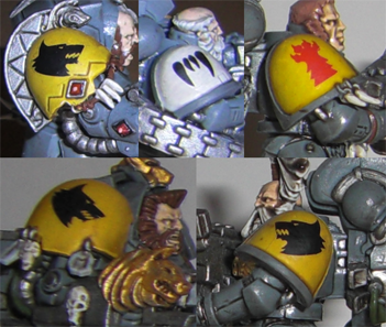

Jag har satt på transfers på de flesta av mina vargshoulderpads enligt följande metod.
Måla figuren, klarlacka paden (jag kör vallejos lack), torktid, skär ut transfern och ner med den i ättikssprit (24%), pensla på flödigt med ättikssprit på paden, använd pensel för att föra över transfern från transferpappen till paden, positionera transfern m.h.a. pensel och eventuellt mer ättikssprit, sug försiktigt upp överflödig ättikssprit med toapapper, tvinna toapapper till en spets och pressa försiktigt från mitten av transfern och ut och eliminera på så sett bubblor och veck (på slutet kan man trycka rätt hårt utan att transfern rubbas, men tryck inte sönder den), torktid, klarlacka paden, torktid, mattlacka paden (även här använder jag vallejos lack).
Om jag dippar så struntar jag i sista steget dippar och mattsprayar hela figuren istället.

Shitt alltså. Sådär bra har inte mina försök blivit. Jag har behövt snitta 2-3 gånger i transfersen för att få det någelunda slätt emot shoulderpaden. Är det där med GW transfers?
Gustav
Inlägg: 514
Blev medlem: 17 nov 2010, 13:51
Re: Transfers
Inlägg av Gustav »
Japp, de är från standardarket man får i battleforce-, spacewolf pack- och terminatorboxarna. Terminatorpadsen är trixigast eftersom man måste spegelvända transfern för att vargen ska titta framåt.
