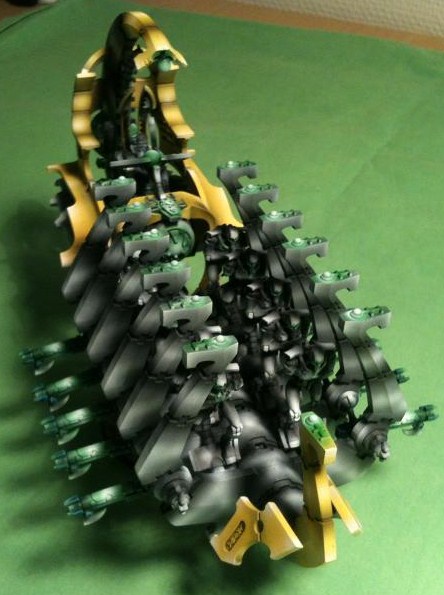

Jag använder både vallejo model air och andra egen blandade färger. Men jag både highlightar och shadar med airbruchen. och sprutar oftast med väldigt liten öppning. Använder inte tekniken preshading, tycker den är kass.
- Ghost ark 4.jpg (73.4 KiB) Visad 4084 gånger

Just det, det är du som gör de där coola Necronsen, grymt charmiga!
Tycker pre-shading är väldigt användbart, framförallt på större entonsytor, på pansar 1/35 och flyg i 1/48 och liknande, för att få de där små tonvariationerna.
