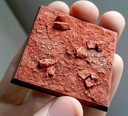

Så här jag gör jag mina:
(Efter jag målat modellen och detaljer på basen)
Grunda med någon mörkbrun färg
Ett lager Martian Ironearth
Applicera mörkbrunt rost-pigment, som lägger sig lite i skrevorna
Applicera orange rost-pigment. Mitt heter Mig Standard Rust. Detta dammar jag även på modellen och basdetaljerna i lagom mängd. http://www.modelsrgo.co.uk/mig-pigments ... -20ml.html
Applicera "ljusorange" pigment. Kör lite efteråt för att få lite variation i färg på basen.
Hur det ser ut:
Martian Ironcrust fanns inte när jag började experimentera. Den verkar spännande för att skapa lite ytterligare variation. Jag ville visserligen att det skulle se ut som en extremt torr och platt orange "saltöken", men ibland blir det lite väl platt.

Bild 1
Bild 1
martian base 1.JPG (49.89 KiB) Visad 3613 gånger

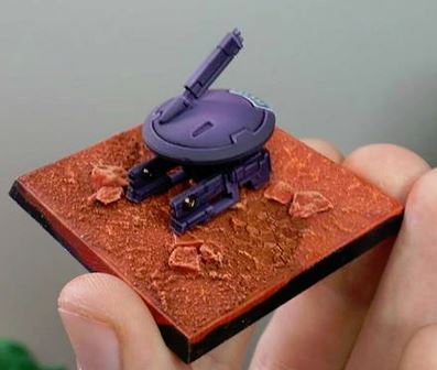

Bild 2
Bild 2
martian base 2.JPG (50.71 KiB) Visad 3613 gånger

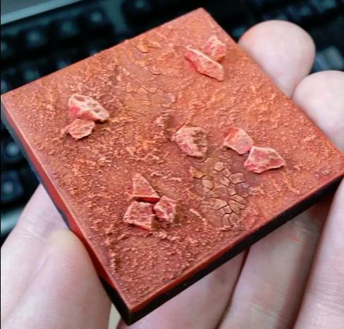

Bild 3
Bild 3
martian base 3.JPG (26.14 KiB) Visad 3613 gånger
Såhär ser ett av de bästa resultaten ut som jag provat.
Först limmar jag på stenar med superlim. Därefter målar jag basen och stenarna i röd eller brun. Sen kladdar jag på Martian Ironcrust och lämnar några ställen där jag kletar på Martian Ironearth. På ena hälften av basen washade jag med Reikland fleshshade och andra hälften lämnade jag owashad. Därefter gjorde jag en hård/färgtung drybrush med Ryza Rust dry och till sist en lätt drybrush på utvalda ställen med Kindleflamer dry.
