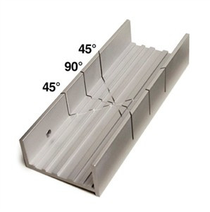

Att få till en 90-graders sväng på röret menar du? Det är faktiskt det enklaste om man bara sågar av röret precis 45 grader (vilket man gör enkelt med en geringslåda, se bild nedan) och sedan limmar ihop fast ena röret vänt så att du får en rät vinkel.
Bilden ovan är bara framgooglad men ser ut precis som den jag har. En liten geringslåda (jag var tvungen att googla fram vad verktyget heter för det glömmer jag alltid...) i aluminium jag bara håller fast för hand på skrivbordet. Min är köpt på Hobbycenter här i Gbg och används flitigt tillsammans med min GW-såg. Två verktyg jag inte kan leva utan!
